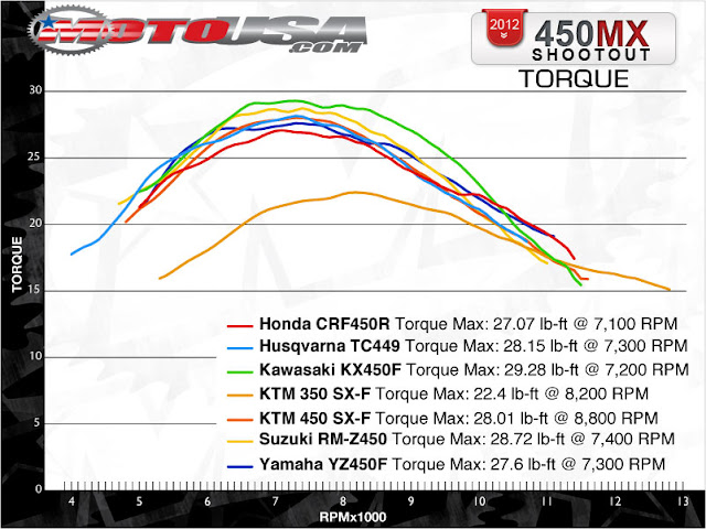

Citação :
qual é o motor que produz mais torque em baixa rotação, 250F ou 250 ?
Procuras na Net os Graficos, (ou as Tabelas, ou os Valores), com as curvas de Binário, (e de Potencia, se quizeres saber tb), das motas que te interessam, e comparas nas várias rotações
Os Graficos umas coisas deste tipo:
